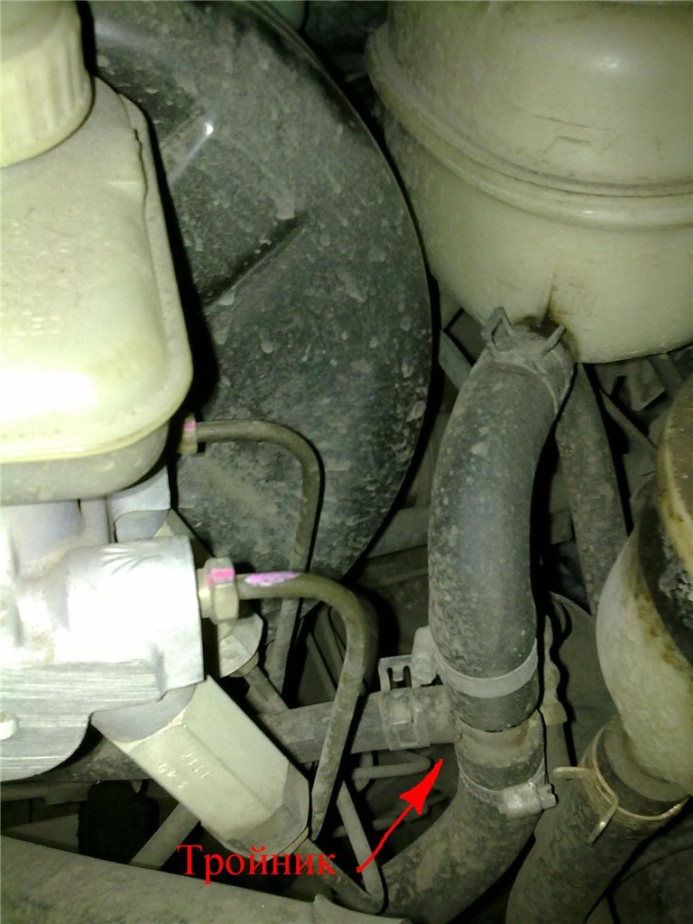

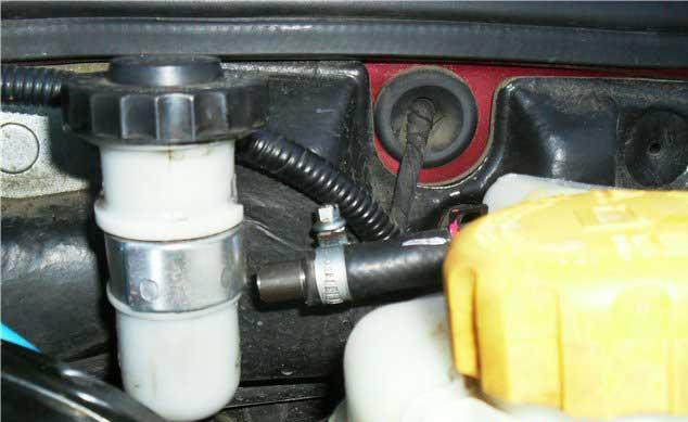

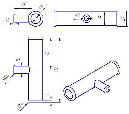

сообщение 18.1.2011, 19:07
Сообщение #115
Купить тройник можно на авторынке, он из какого-то алюминиевого сплава.
Ставится он для того, чтобы не греть лишнюю жидкость и открыв крышку бака, подгазовывайте тросиком и поглядите как пузырится жидкость. Пузырьки воздуха попадают в систему и могут собираться в радиаторе печки, откуда и завоздушенность.
Вот инфо по тройнику:
