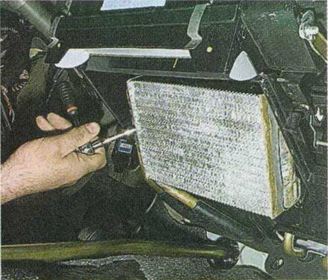

ребята прочитал почти весь раздел данной проблемы и решил написать! Двигло у меня 8-ми клапанное пробег 82тыщ. начал уходить тосол но есть много но:
1) подкладывал бумагу все сухо
2) на двигле нет потеков все сухо
3) правда с трубки отвода конденсата с кондера капает жидкость, которая по запаху напоминает тосол (это не конденсат по той причине, что кондер не включал более недели)
4) иногда присутствует запах в салоне
5) характерного дыма с выхлопной трубы нет.
6) масло чистое
Помогите плизззз. Оч переживаю.
сообщение 3.8.2010, 22:55
Сообщение #112
Ellektrik
Сообщений: 3553
Регистрация: 16.2.2008
Из: Житомир (Полевая)
Смотри печку (радиатор отопления салона).
Yaroslav
сообщение 4.8.2010, 11:46
Сообщение #113
Сообщений: 22
Регистрация: 15.12.2009
Авто:daewoo nexia
а может тосол уходить через трубку отвода конденсата?
сообщение 4.8.2010, 15:38
Сообщение #114
_
Сообщений: 5185
Регистрация: 27.1.2008
Может, если протикает радиатор печки.
Yaroslav
сообщение 5.8.2010, 8:30
Сообщение #115
Сообщений: 22
Авто:daewoo nexia
спасибо буду смотреть)

Прочитал всю тему... ситуация аналогичная.
Кудато девается тосол. началось еще 2года назад летом. при чем доходит до минимума и дальше не пропадает. думал головка. Ездил на протяжку. хотя как полагается на 10к протягивал.
масло чистое, дыма белого нету. в прошлом году все сто проехал. одни говорят прокладка, вторые говорят если бы прокладка то сразу почуствовал бы. свечи все норм.
недавно заметил что под ногами пасажира немного вздулся коврик. вот думаю может из радиатора печки течет?
началось на 60к пробега. сейчас 80 к. просто по чуть доливаю. иногда запах тосола в салоне.
Думаю еще наверное радиатор печки сменить. если не поможет то буду прокладку смотреть, хотя товарищ говорит лучше под голову не лезть...
Кто решил проблемму с пропаданием тосола отпишитесь. у кого текла печка напишите симптомы. где течь была. Спасибо.
