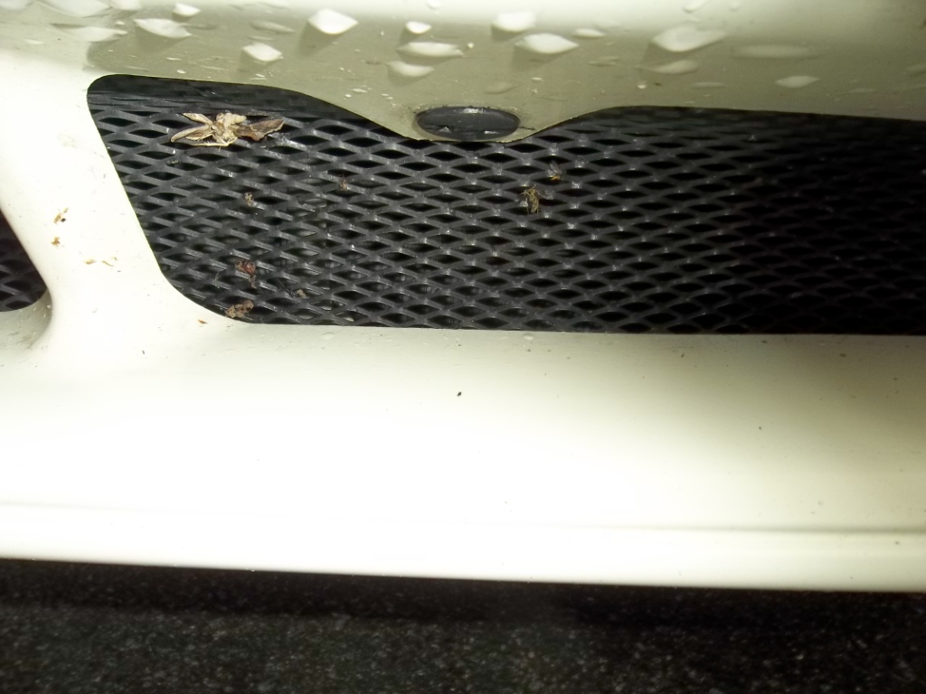

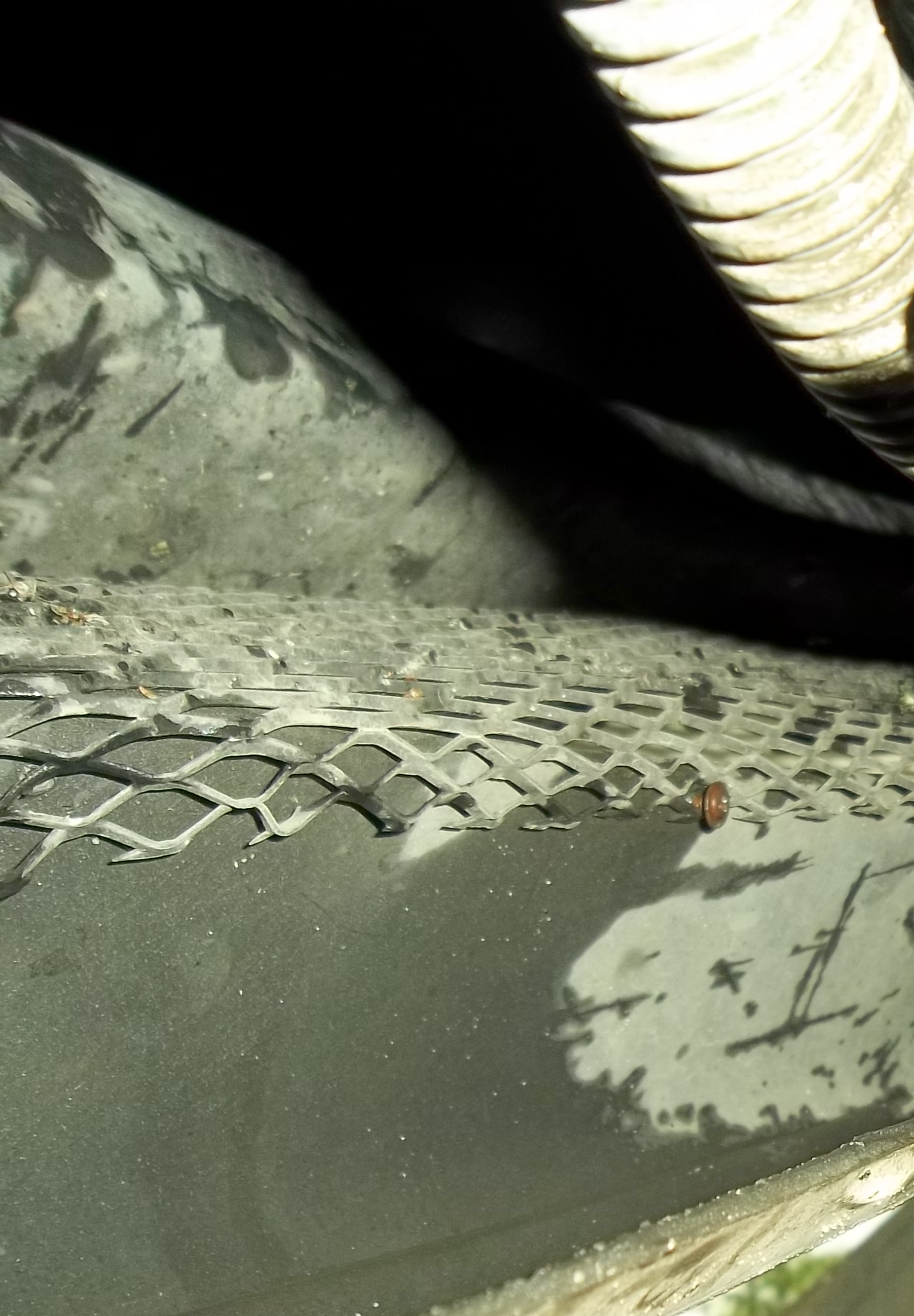

Крепеж 2 шт. само резами, аккуратно чтоб бампер не продырявить. Вот результат
[attachment=4590:Фото018.jpg] [attachment=4591:Фото019.jpg]

Я на очень мелкие шурупы крепил, такие, что бы на сквозь не вылезли. Вырезаешь по размеру вставляешь внутри бампера и загибаешь края, те края загнутые шурупами. Бампер то пластмассовый.

Спасибо, просто вырезал по форме закрепил с верху и на креплениях противотуманок, снизу просто загнул. Теперь надо купить еще сетки и сделать решетку, та что выше.
